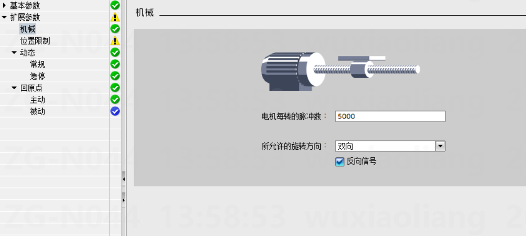

请教松下A6伺服驱动器(MBDLN25SE),怎么设置一圈的脉冲数?已知丝杆螺距10mm.

查到是松下的Pr0.08这个参数设置。

对,你在这个参数里面设定多少,那就是多少个脉冲走一圈
