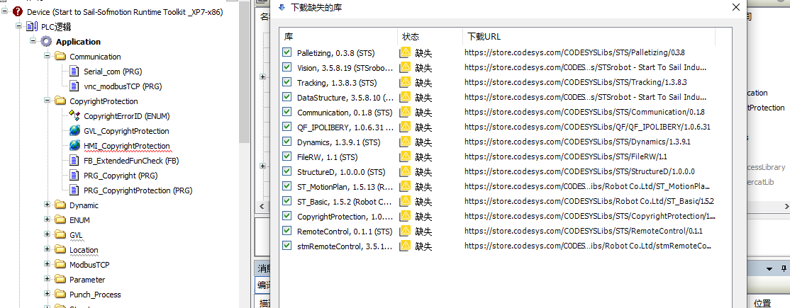

codesys的项目打开,缺少这些个文件库
那位好心人手里有的,共享下了,谢谢

[attachment=271132]
下载啊!或者向官方要

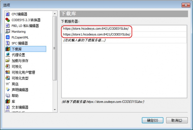

输入CODESYS官方市场镜像站网址,保证稳定备用镜像站也可以一起输入:
https://store.hicodesys.com:8421/CODESYSLibs/
https://store1.hicodesys.com:8421/CODESYSLibs/
删除官方默认下载服务器。或将镜像服务器放到第一位。
回到库管理页点击下载缺失的库,享受愉快的下载吧~
