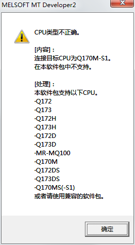

Q170MCPU-S1用MT2读取伺服程序提示
“ CPU类型不正确”,
“连接目标CPU为Q170M-S1。在本软件包中不支持”
求助大师们这个CPU用什么软件进行伺服编程和上传伺服程序的?

升级一下最新软件试一下
谢谢!
在官网下了最新版试了,也是不得

SW1DND-MTW2 Version 1.123D
Q170MCPU-S1用什么版本MT2软件读取伺服程序
