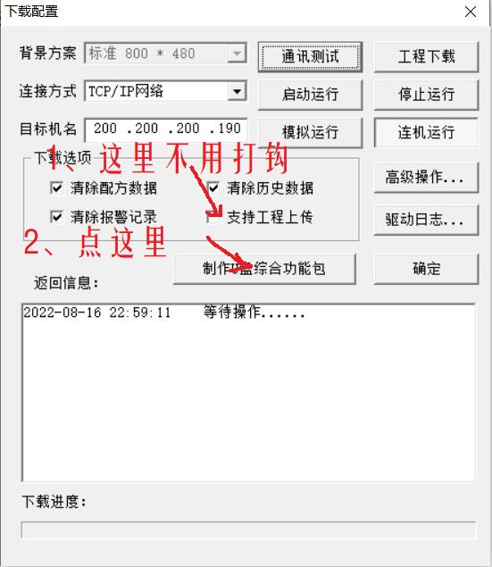

大佬们 MCGS嵌入版7.7 制作u盘安装包如何设置禁止上传?

打客服找技术支持,他们的支持很到位哈。

发表于: 2022-08-16 23:01

遇到一个高手,第一页做了一个脚本,第一次需要输入序列号才能够正常运行,你拷贝的画面由于掉电保持的数据丢失会停留在输入序列号界面
序列号与触摸屏内部序列号有关

默认就是禁止上传,不需要操作
