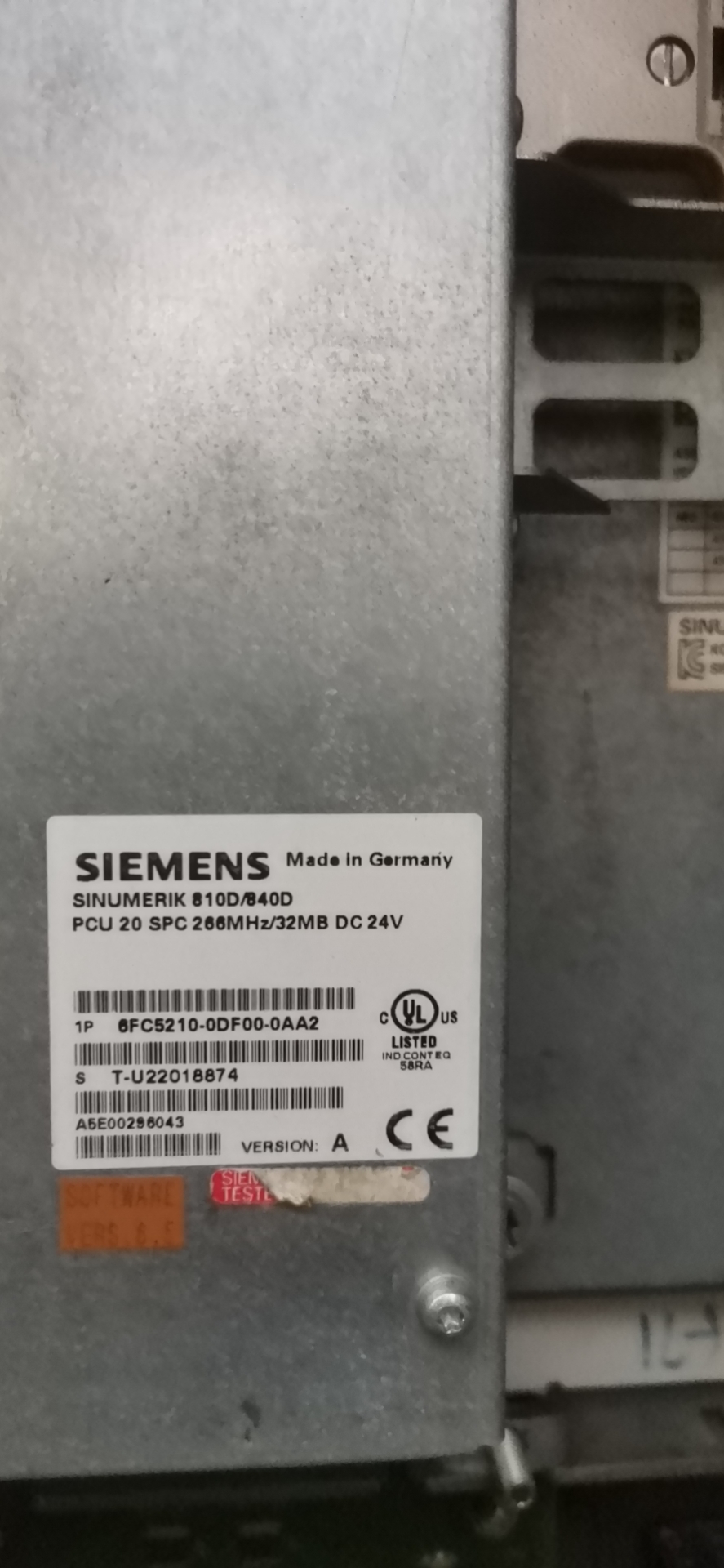

西门子的这个梯形图用什么软件读取呢?

这个是西门子的840d?还是828d?
用什么软件能修改梯形图呢?
软件在哪儿能下载?
求助各位大佬

这个只是PCU20,既可以用在810D也可以用在840d上,要看电柜里是CCU还是NCU;
step7 SIMATIC Manager v5.4以上,需要安装840D TOOLBOX,否则不能识别硬件
