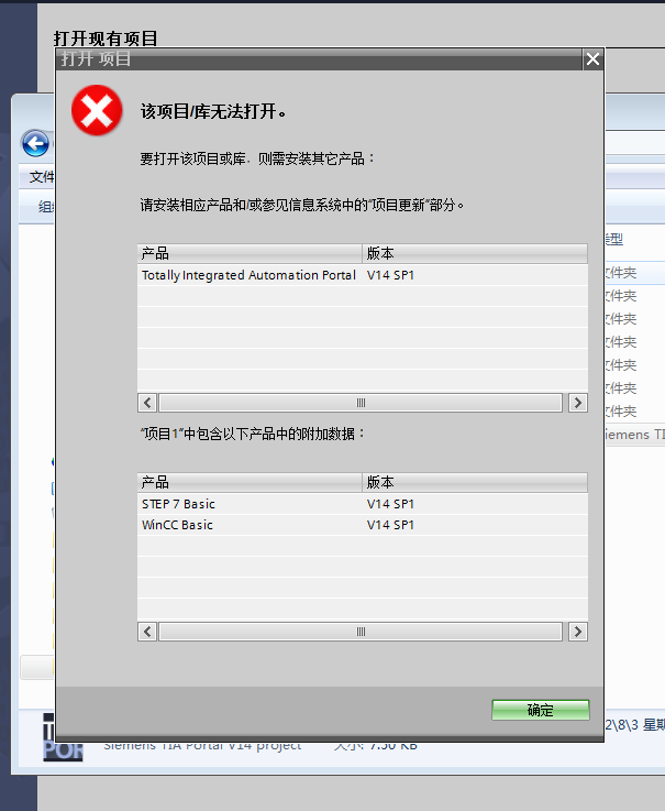

博途V14打不开文件怎么回事

系统是win7 是sp1的问题吗

项目是14.1写的14打不开升级到SP1就可以了
