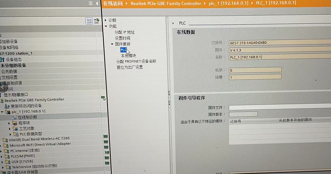

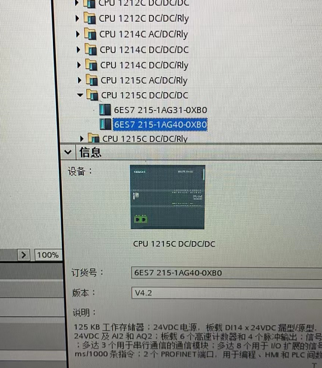

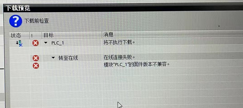

求助大佬!!博图V14下载到15年PLC里面,是不是固件太低了?

给PLC升级固件

改成4.1,就可以下载了

改成4.1,就可以下载了
正解
