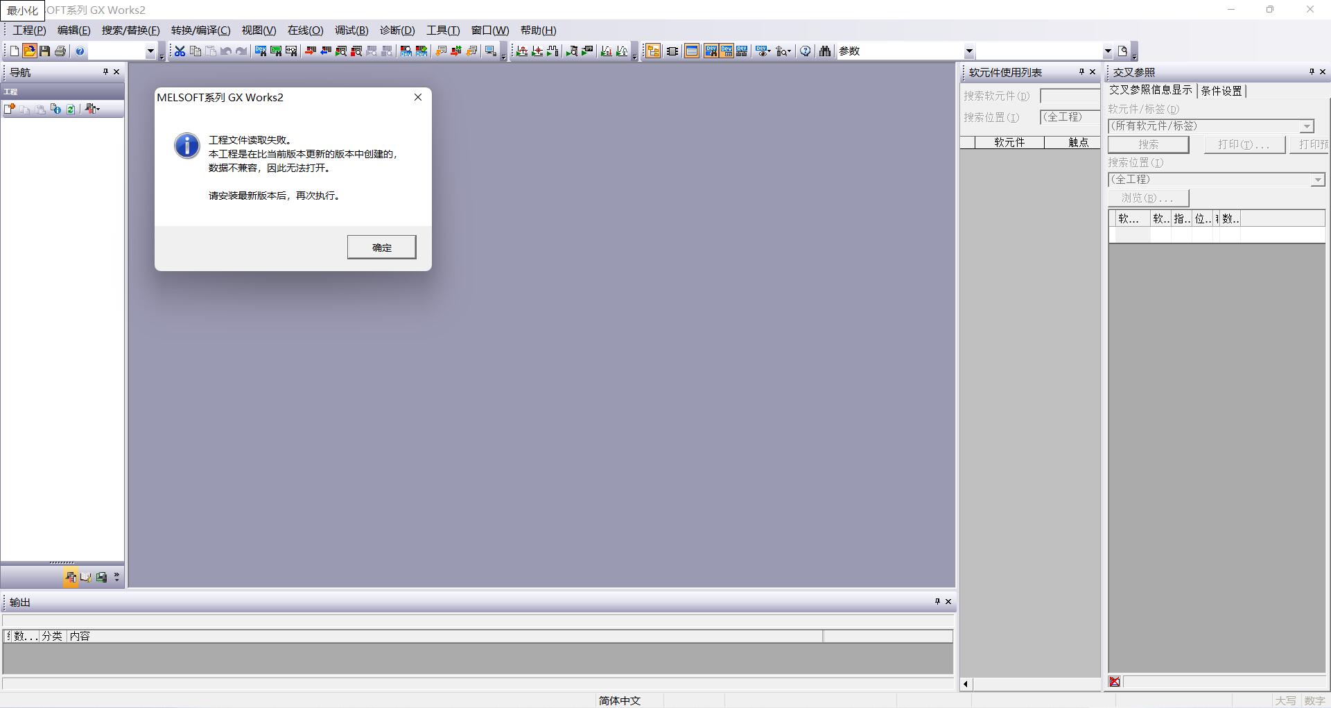

描述:如图
GX WORKS2 1.591打不开GX Works2 Ver 1.612N保存的文件 ,提示如图。除了装新版本还有其它解决方法吗?

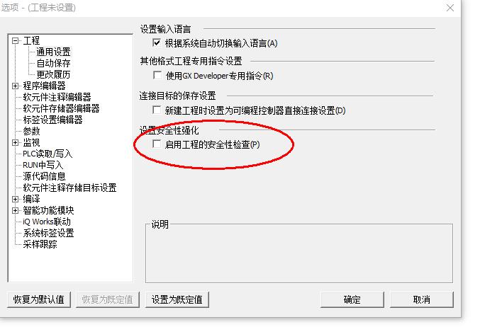

用高版本软件保存为GX Developer文件,然后用低版本的GX WORKS2导入.
话说高版本的GX WORKS2每次关闭都跳出提示要使用者设置安全保密的对话框.感觉画蛇添足.

不想装高版本的软件。

高版本软件把这个功能取消掉

只能下载高版本的
