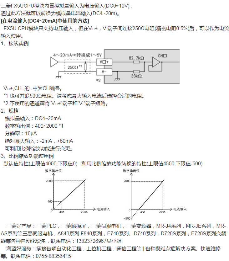

如下图,请问各位大佬这个方法是可行的吗?看了下精密电阻还有3W、5W和10W的,这个要怎么选择呢

过20mA能用多大的电阻,1/4W足矣
好的,谢谢老哥
