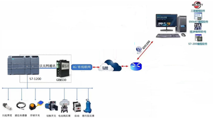

工业智能远程控制终端GRM530能非常快捷的通过4G网络实现西门子1200/1500PLC和编程电脑连接,
实现远程下载、上传和仿真PLC程序。无需端口映射,无需域名解析,无需固定IP。下面详细介绍西
门子1200/1500远程下载PLC程序的详细操作步骤。
网络拓扑结构如下

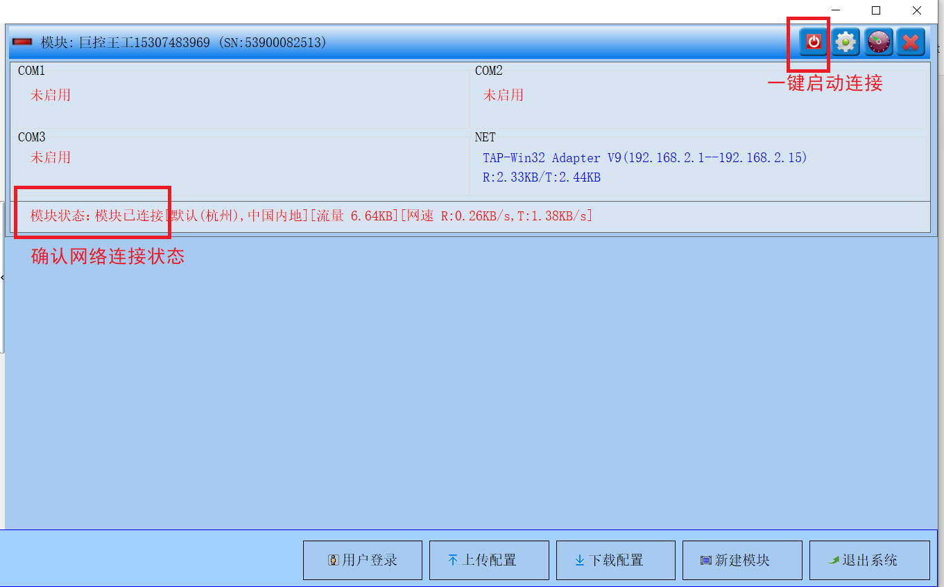

第一步,将西门子1200和巨控GRM530通过网线连接,GRM530需要插上4G卡或者接上有线网络,
确保能连接互联网,连上网络后,GRM530数码屏会显示4-/6-.

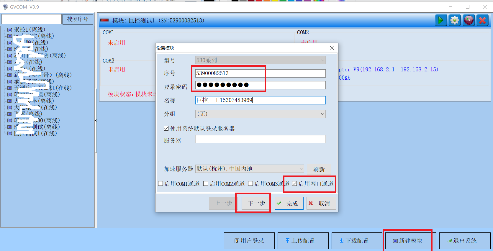

第二步,远程电脑上打开远程调试软件GVCOM3,这个软件的功能是能自动通过网络远程连接前端的
GRM530,只需要输入GRM530的SN号和密码即可,不需要其他任何网络设置。
第三步,在GVCOM3的设备位置输入远程端西门子1200/1500的IP即可,不需要做任何网络配置连接,
只要输入PLC的IP,点击完成。
第四步,启动GVCOM3软件,通过网络自动远程连接前端设备,一键启动,没有多余操作。
第五步,打开西门子1200/1500博图软件,打开程序,查找可访问设备,选择虚拟网卡。自从查找,
就能找到远端的西门子1200/1500plc,剩下的操作就和本地网线直接下载调试PLC程序完全一样了。
