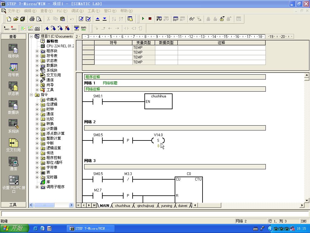

问题一:在程序中(包括子程序)可以多个置位对应一个复位吗?
问题二:数据块中的数据可以用在程序块中?
问题三:接图中的V14.0有置位没有复位这样的程序也能用?
在它鼠标的地方那个8是什么意思?

问题一:可以
问题二:可以
问题三:V14.0有置位没复位可能是程序里控制需要这样,鼠标那个8表示前面的条件一次置V14.0~V14.7这8个位

2楼解释的很正确

问题一:可以
问题二:可以
问题三: 可以
V14.0有置位没复位可能是程序里控制需要这样,鼠标那个8表示前面的条件一次置V14.0~V14.7这8个位[/quote]
