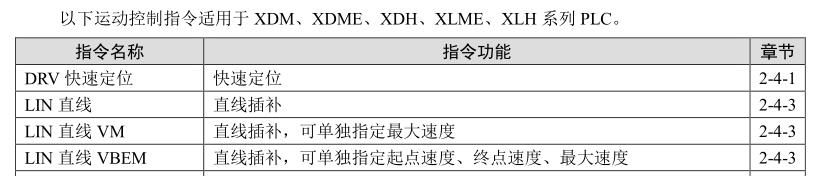

看到手册没有支持实现两轴联动,一般要实现联动要怎么弄?
我是这么想的,目前未上机证实:
概据:S=VT     距离=速度*时间     联动就是在不同的速度来实现在相同时间内到达不同的距离/
设:X轴    S1距离=100       求:V1速度=?              S1=V1*T1
     Y轴    S2距离=50              V2速度=10            S2=V2*T2
即:(S1/S2)*V2=V1
      100/50*10=20
M1--------------------davi  K100   K20   K150   Y0  Y2
                          I ---davi  K50     K10   K150    Y1 Y3
sm1000-----------------------------------------inc   D0
sm1020--------I
D0=K2-------------------------------------------rst m1
相互讨论,相互学习.
各位大师指点一下.

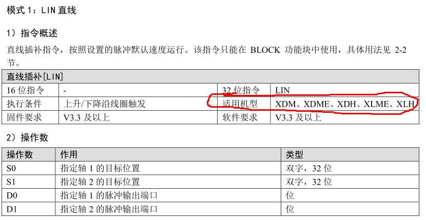

XD系列支持插补指令,直接用插补指令就好了

引用第1楼wzy139076378于2022-08-06 08:22发表的  :
手册上没看到支持的.

XD5不支持G指令
因此没有直线插补可用.

应该是可以的,我们这的设备用的XD5 60T6  可以X,Y直线运动

目前这个型号 不支持插补指令 写算法的话 加减速时间都要考虑进去,但是效果肯定不是很严谨,要求不高 写速度比例换算 可以
