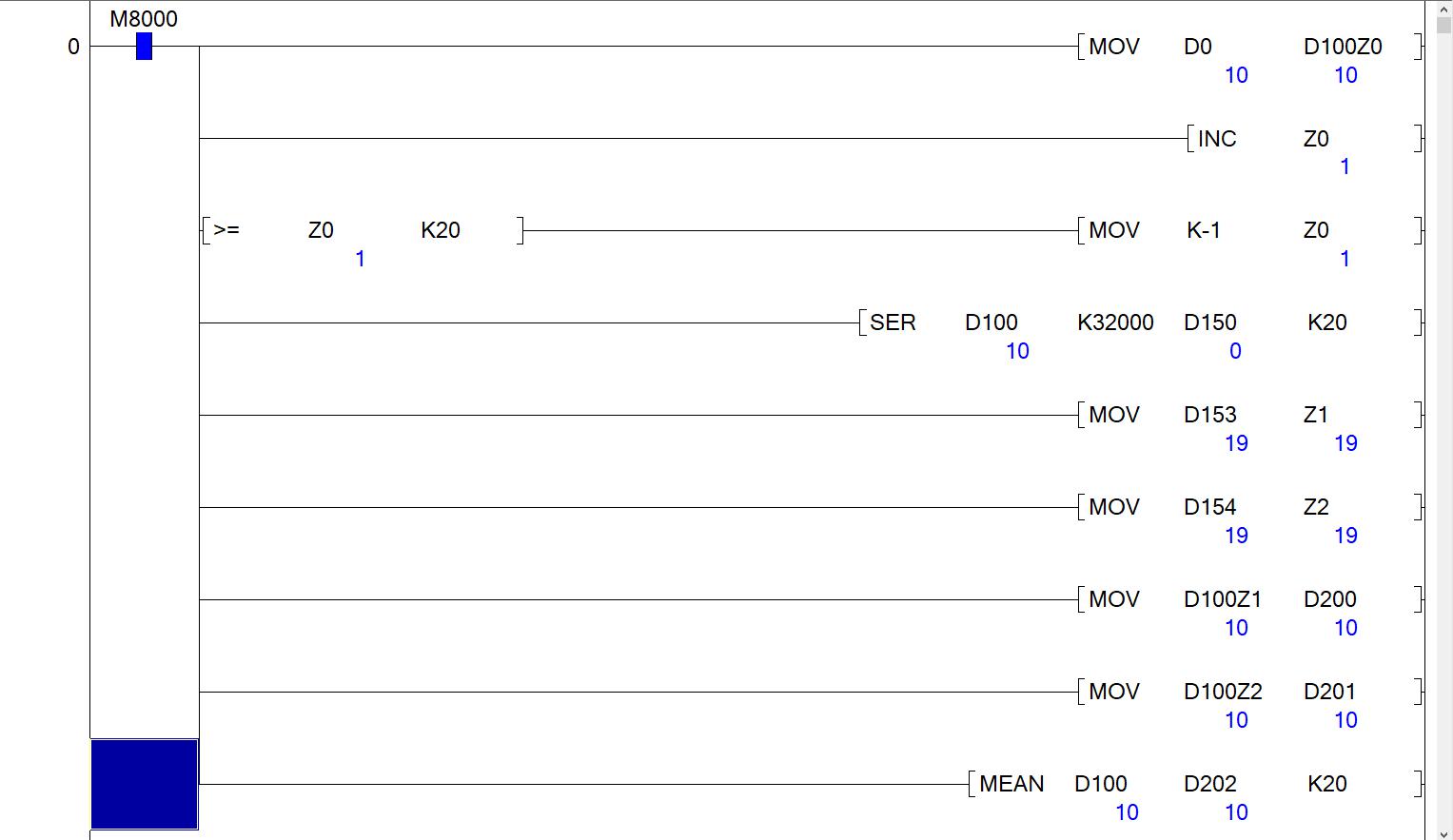

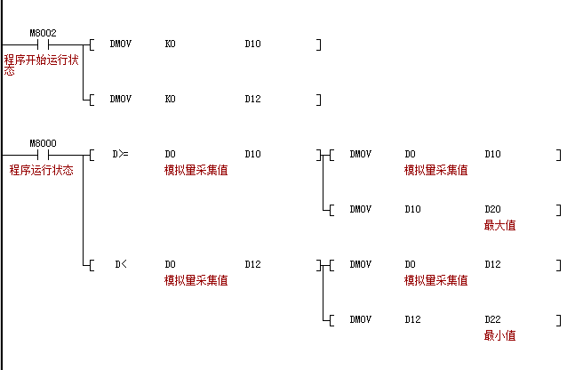

请教下各位大佬,三菱的模拟量的采集值在采集一次中怎么取最高最低

印象手册有,你找找,记得有对应的BFM可设定,之前用5U内建,3U应该也行

这个难度太大了,问题可能已超出了目前时空,若是在多次采集中找出最大最小值就可以

发表于: 2022-08-07 16:29
D0是模拟量当前值
D200是最小值
D201是最大值
D202是平均值
采集20次数据,这个程序可以做成自动,你自己优化一下就好了

发表于: 2022-08-07 16:43
滤波规则:采集次数总和-最大值-最小值/次数=滤波平均值
