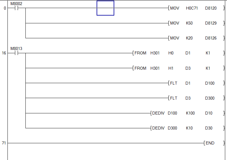

陆杰MS2N-32MR6AV2DV和讯研DAM-4502采用RS485通讯,PLC站号也写了,就是通讯不上,请高手指点一下,最好能给出PLC通讯程序,感谢.

这是历程
