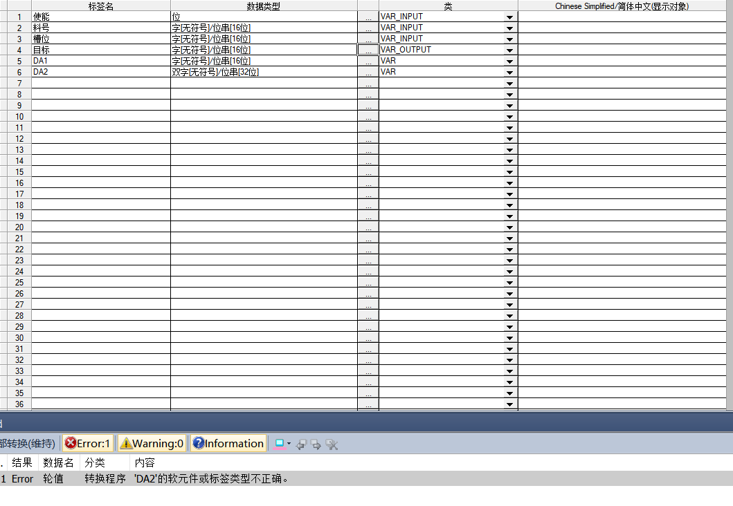

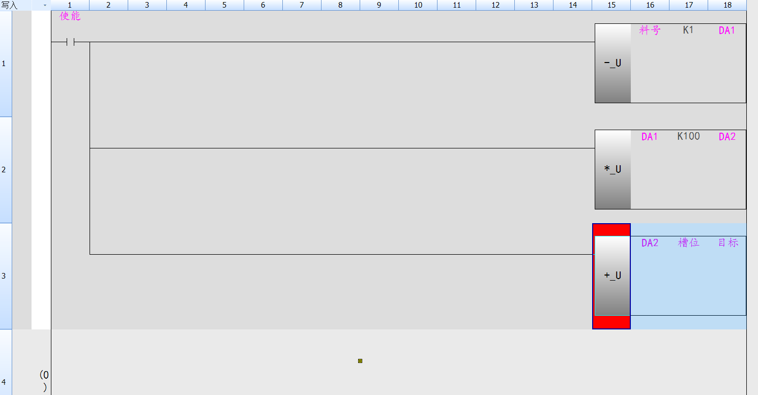

如图所示编译提示软元件或签类型不正确,16位32位都试过了

运算三个数值必须都是16位或者32位,DA2是双字,槽位和目标是单字
