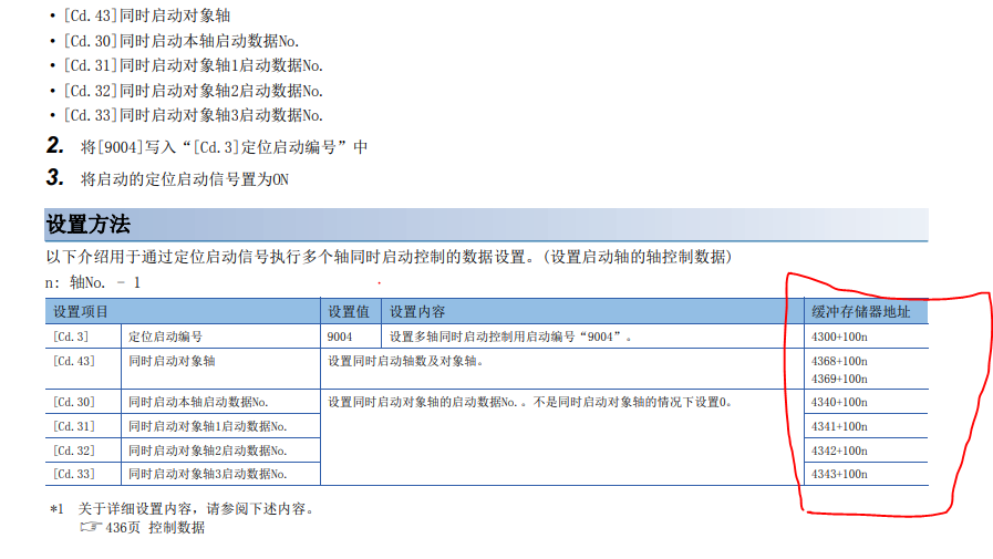

如图红框中+100n是什么意思呢

这是日本特色
轴0地址:+0
轴1地址:+100
轴2地址:+200
轴3地址:+300
谢谢,主要说明书里面没有介绍,不知道的人看起来是真的头大
