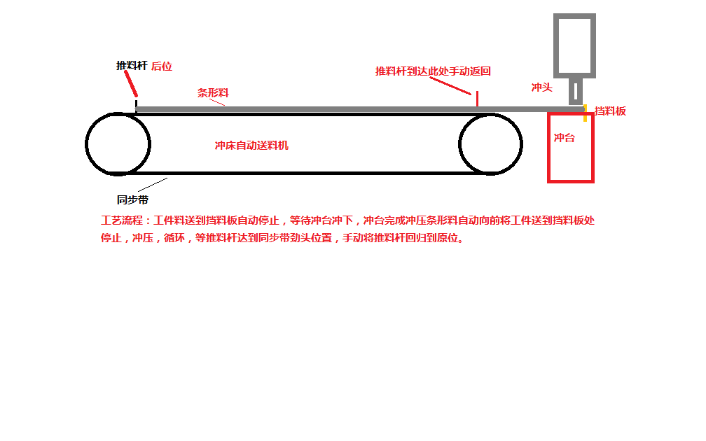

工艺说明:
1 驱动IO设置:前进 后退,急停三个按钮
2工作流程:上电,如果送料机构如果没有工件,手动后退到初始位置,冲压工件放入送料机构,手动前进到挡料板位置,开始第一个工件冲压,冲压过后,送料机构自动送料到挡料板位置停止,第二次冲压,以此类推,循环到推料杆到达最前位,手动退回到初始位置,放入第二个工件
直接选用驱动扭矩模式,省掉上位机。
不知道此方案效果如何,请给些建议
