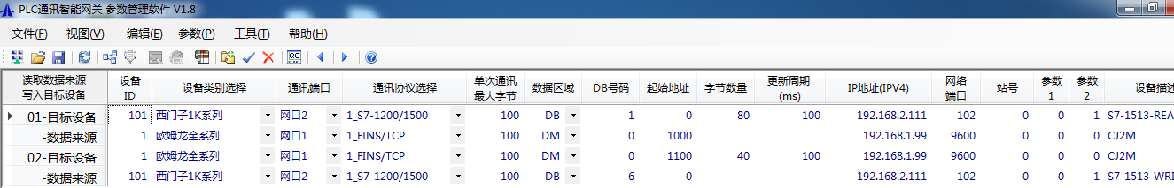

        西门子S7-1513和欧姆龙的CJ2M之间通讯,采用一个IGT-DSER智能网关模块来完成PLC之间的通讯任务。西门子PLC从欧姆龙PLC读取DM1000开始的40个字,到DB1.DBB0开始的80个字节;同时通过DB6.DBB0开始的40字节写入到欧姆龙DM1100开始的20个字。 配置的数据交互地址,如下图:
        设置完成后下载,重启动网关,读取参数,如果有异常,会显示异常的错误号码和原因,同时错误的那行指令的背景色为红色,如果工作状态正常,也会有提示。

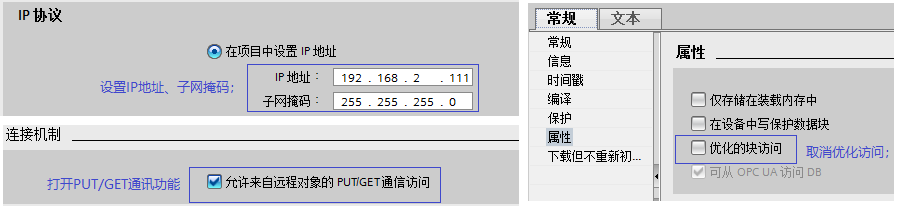

欧姆龙主要设置FINSTCP相关,包括IP地址、网络端口、FINS节点;
西门子设置如下图:
