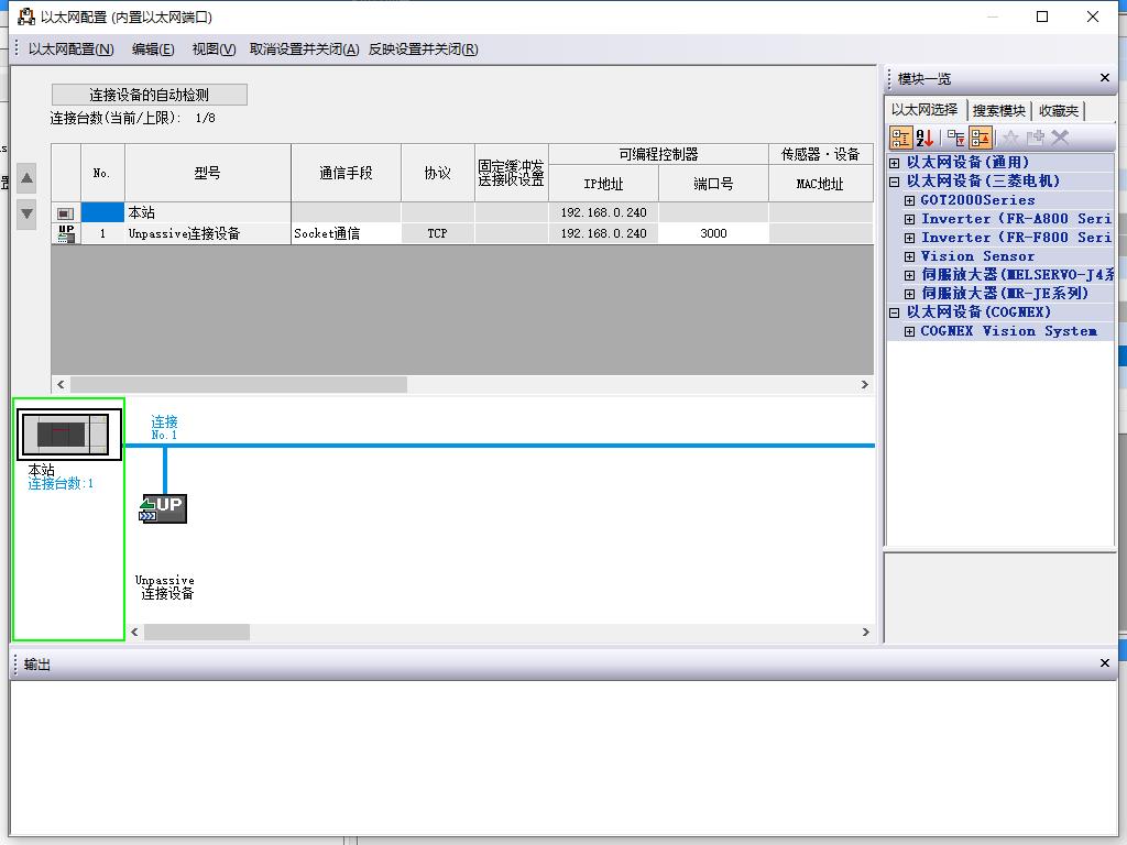

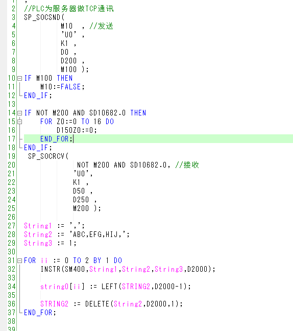

请问一下谁有三菱FX5U的socket的通讯实例?能否借鉴一下

刚好有做一个和激光打标机 通讯的 加我我发你
