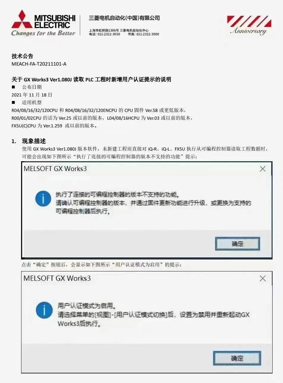

由于三菱新版本的GX WORKS3软件默认打开用户认证权限,会有两种后果:
一、是要求用户认证通过才能使用PLC,导致用户在使用FX5U和R系列编程的时候,经常由于忘记用户名和密码,这种情况下只能把PLC寄回三菱才能解决;
二、是会导致触摸屏跟PLC会通讯不上。因此,需要大家提醒用户,提前禁止GX WORKS3的用户认证功能。
禁止方法见图:

这是新软件的问题 之前遇到过 1.086 Q的版本
