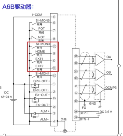

EtherCAt松下伺服的极限信号,怎么接线, 接7POT.8NOT.9HOME吗,有用过松下的EtherCAt,大佬请教下。这样接线有没有问题。

6再接入外部24v+,完事,在PLC的映射里在映射一下正负极限的地址
