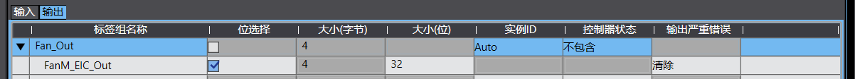

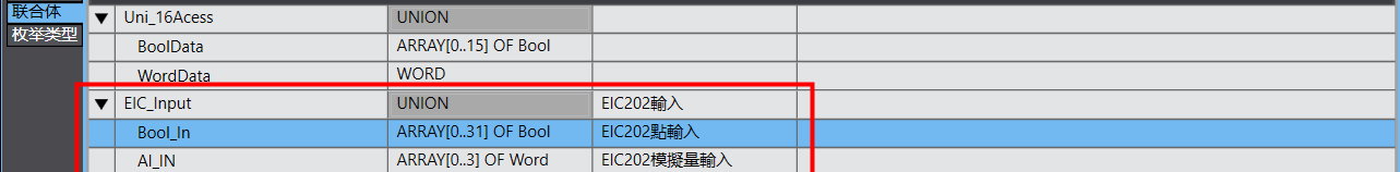

联合体设置32 bool 和 4 word
在Ethernet/IP设置中标签组的大小(字节)
是该为12 bytes 或 8 words
为什么32 bool 标签组的大小(字节)是 4

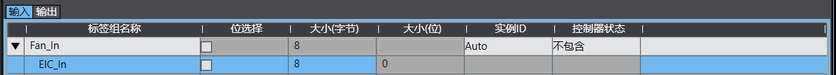

1楼  发表于: 2022-07-23 14:44
不懂了
另外加的4 Word使用8个字节

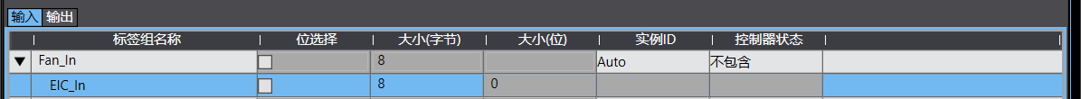

我的意思是
全局变量32 bool 在标签组有4字节 没错
全局变量4 word在标签组有8字节 没错
联合体32 bool + 4 word 不是该为12字节.为什么标签组也只有8字节

引用第3楼gione于2022-07-23 15:43发表的  :
我的意思是
因为是联合体,所以各个变量共用占用内存首地址,所以你看到的是8个字节,它不遵循内存对齐的原则,你如果想要看到12个字节,你应该使用结构体。
