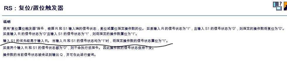

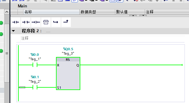

i0.0
i0.1
同时为1时 q0.5时为1
居然亮灯
与书不一样
求解

试一试"SR"

引用楼主哈0000于2022-07-22 20:49发表的 为什么没能复位 :
i0.0
i0.1
请勿使用日系对于RS指令的理解去理解西门子。

指令错了。

这个是置位优先吧。

置位优先,肯定灯亮了

RS这是置位优先啊,SR才是复位优先

看书要看详细一点,不然搞工控很危险!
