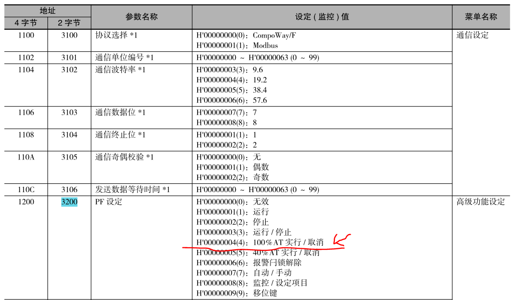

使用Modbus通訊,開啟 E5CC 的AT功能,位置是3200?
3200 的位置可以讀,不能寫入。

好像要在温控表上手动开启AT
