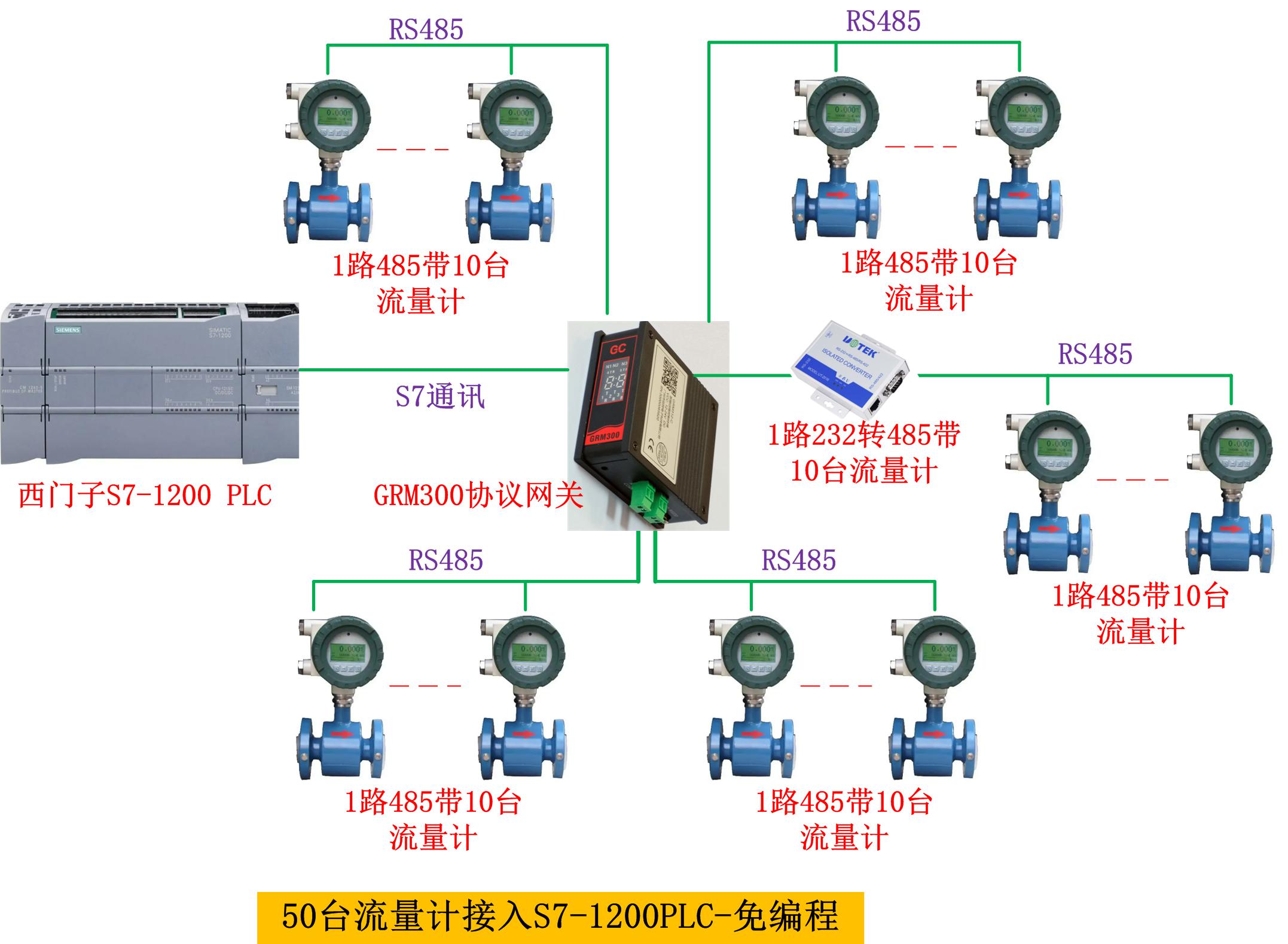

一台S71200带350台485通信的流量计,车间流量计303台,加药中心流量计28台,每个流量计读2个数据,瞬时流量和累计流量,PLC不需要做轮询程序,使用巨控GRM300协议网关,带4个485,1个RS232,每个通讯口接10台流量计,提高处理速度,每个通讯口是独立的不会相互干扰,把读到的流量计数据,再往1200 PLC写,这里的协议网关是做为S7 TCP主站,所以直接写入PLC即可。

你这样带也是带50个流量计,不是要带350个流量计吗?

用7个网关

350台流量计,不用工控机用PLC?
PLC有这么大的存储空间存数据吗?
即使存储空间足够,查询数据极其也不方便。
