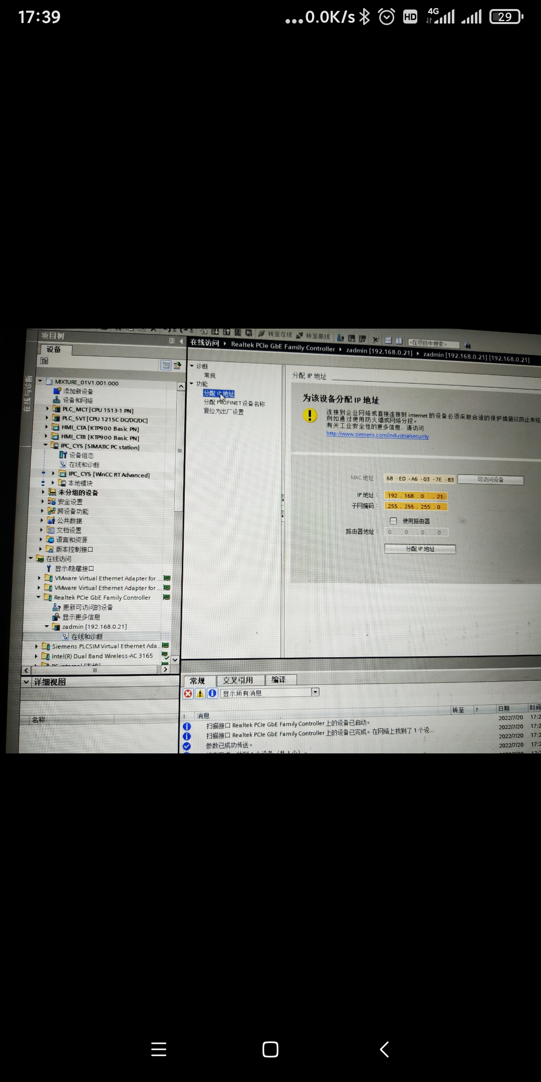

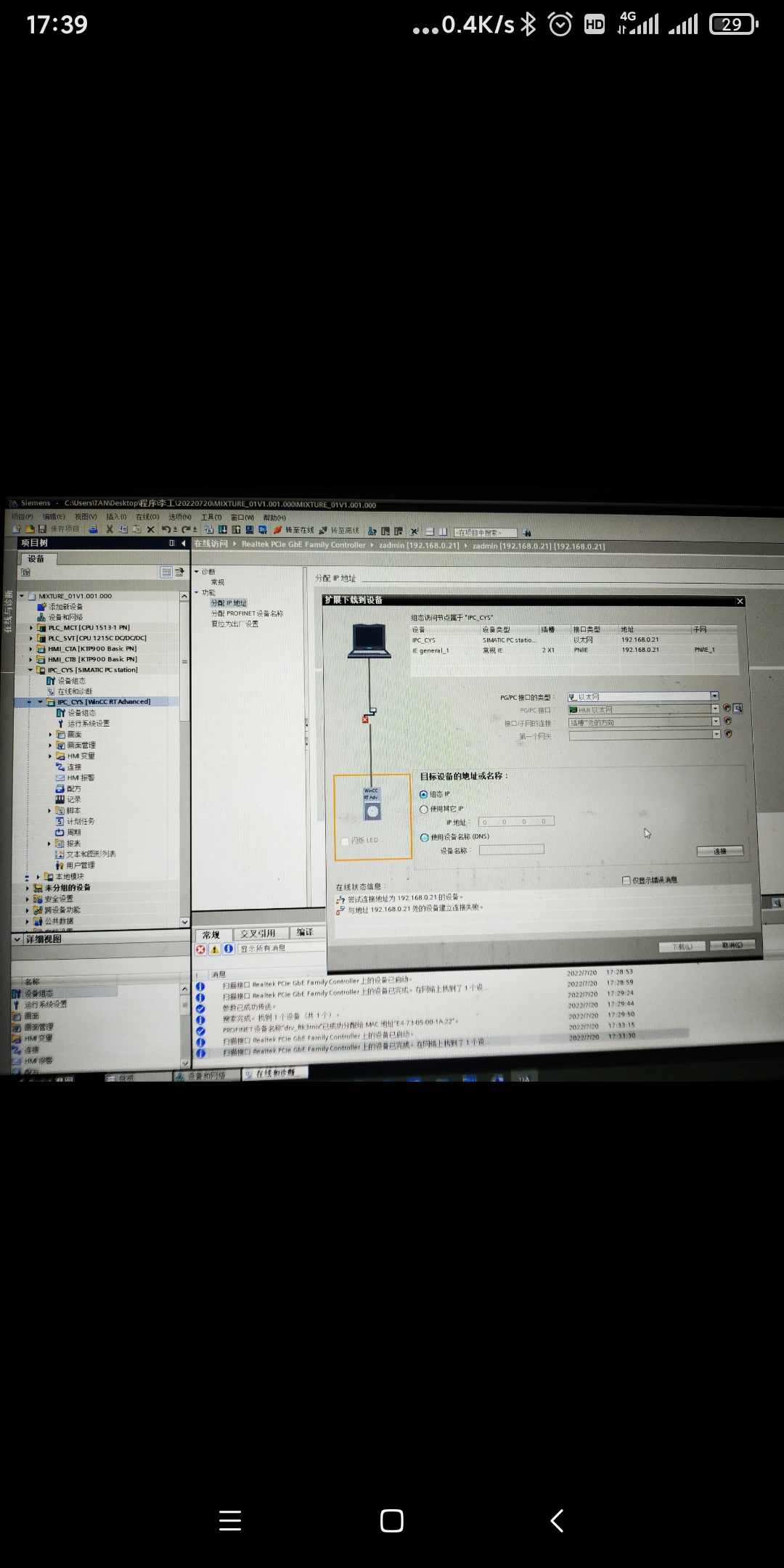

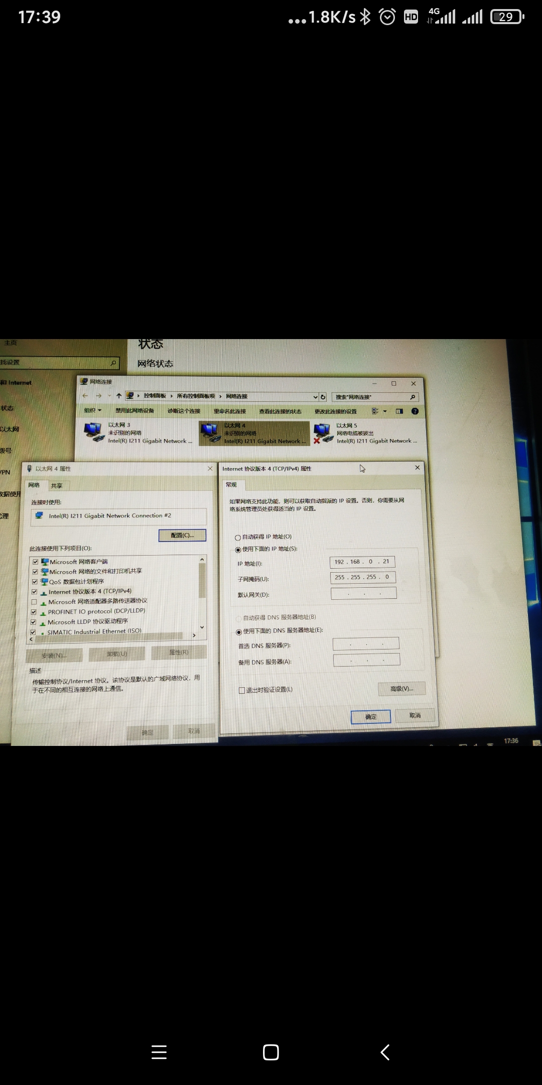

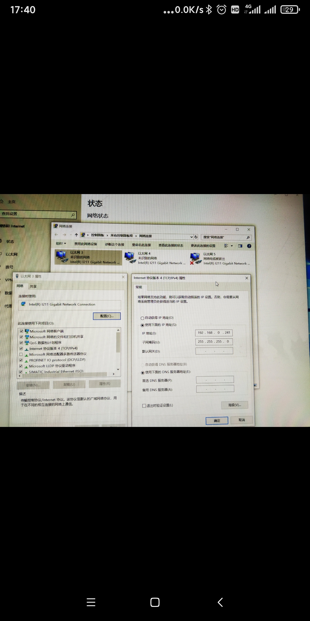

今天第一次往工控机里面下载触摸屏程序,居然连不上?西门子软件是公司人员安装的,发货出差项目工地这边下载程序遇到问题,下载不了,求大师指点一下!😊

为什么会连接失败?

设置工控机的IP对应网络组态上的地址,然后直接搜索下载就行
