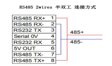

控制器端是4线制的485,另一端是485,2线制转232,连笔记本的调试助手
控制器接线如附件上:
调试时控制器发出数据,同时调试助手会接收到数据,控制器这边还是会接收到相同的数据,怎么避免这种自发自收,求解答!!!!
