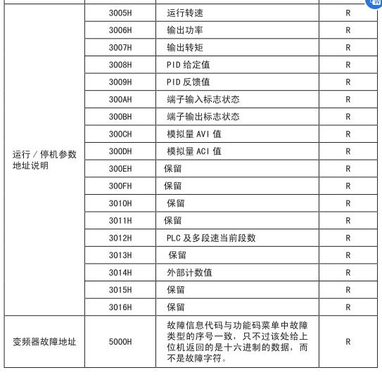

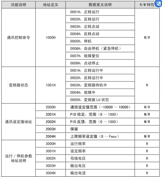

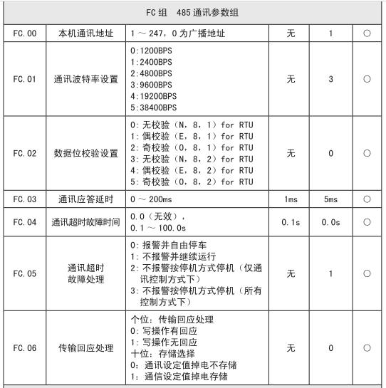

中达优控:485通讯.FX款的程序.
有懂怎么写的吗?我想学学..
这是我找到的一本三晶变频说明书的参数.
如果要通讯,显示出频率多少,及设置频率多少..这个怎么写?

    4楼  发表于: 2022-07-20 11:36
    没看懂啥意思,是PLC和变频器通讯,用触摸屏显示,或修改频率?
    FX的需要买拓展板,GXW2上可以设定波特率,奇偶效验,停止位等等这些参数,也可以用指令去写,一般和变频器一致就OK。
    配好线以后,用ADPRW,可实现读写,我记得H3,和H6是读和写的功能码。
    变频器会有自己的485通讯读写地址,对应即可。
    大概流程是这样,具体地址什么的我写的不一定对,手册上很详细。
