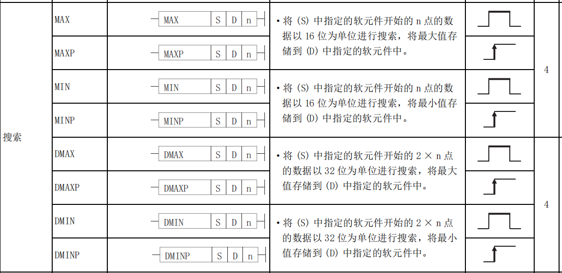

发表于: 2022-07-19 13:08
研究下这个 。。。

发表于: 2022-07-27 11:51
三菱手册里有标准程序
