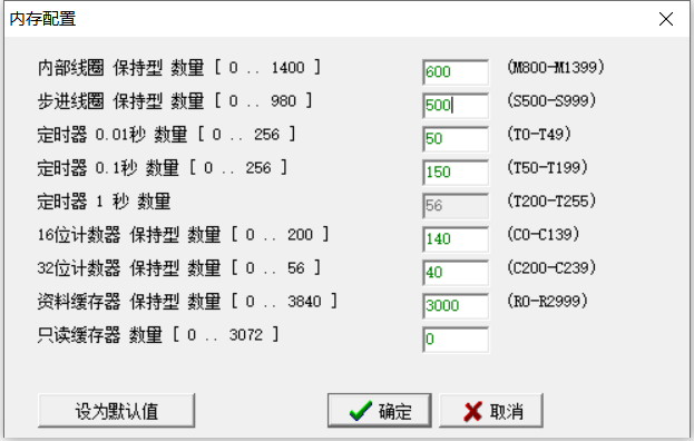

请教永宏M区断电保持区间

M区默认断电保持地址M800-M1399共计600个

感谢慷慨解囊
