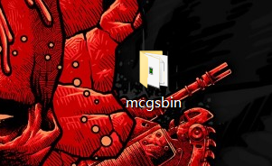

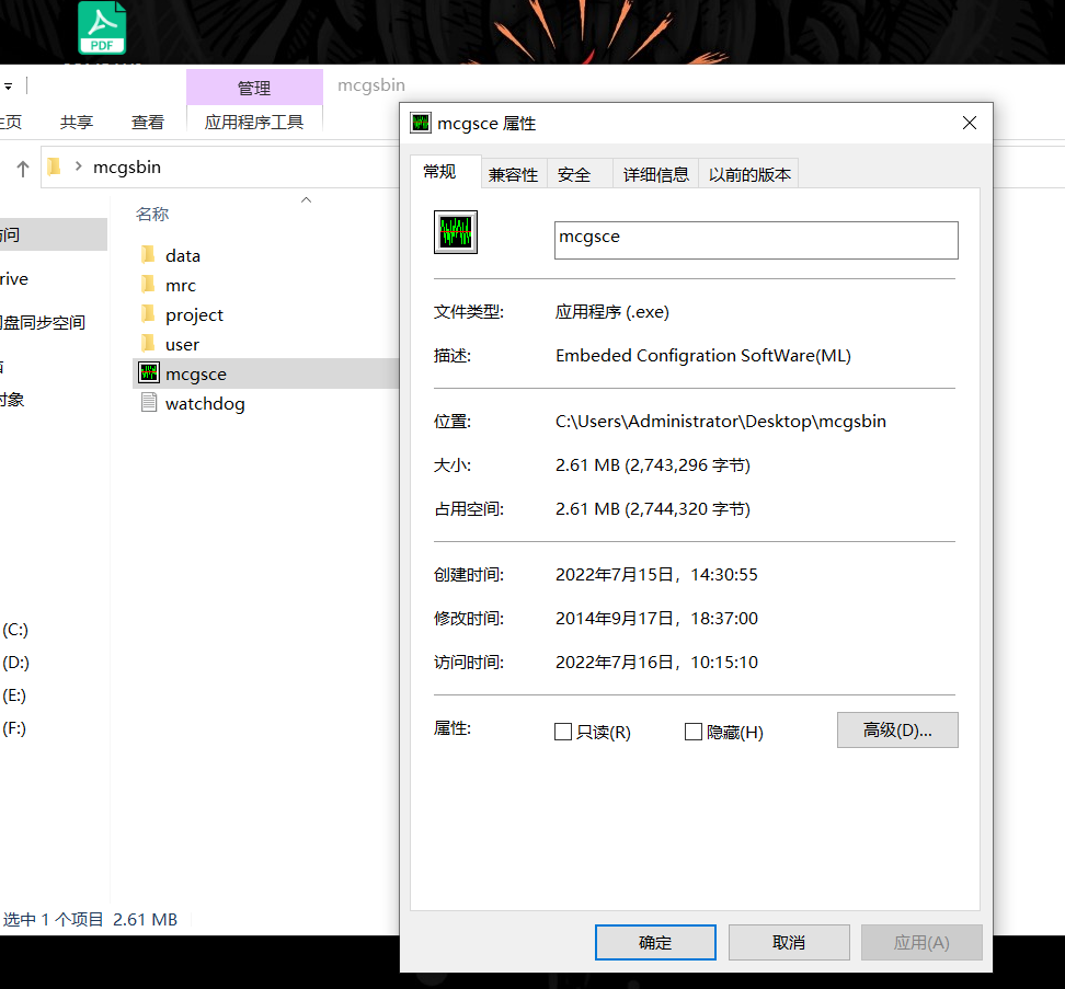

MCGS通过U盘备份出来的程序无法打开,显示的是EXE文件?

求职各位大神!!!这是什么情况?

优盘文件不能编辑

你这备份,不是软件写的。

这是最好的加密,还没见过能反编译的
