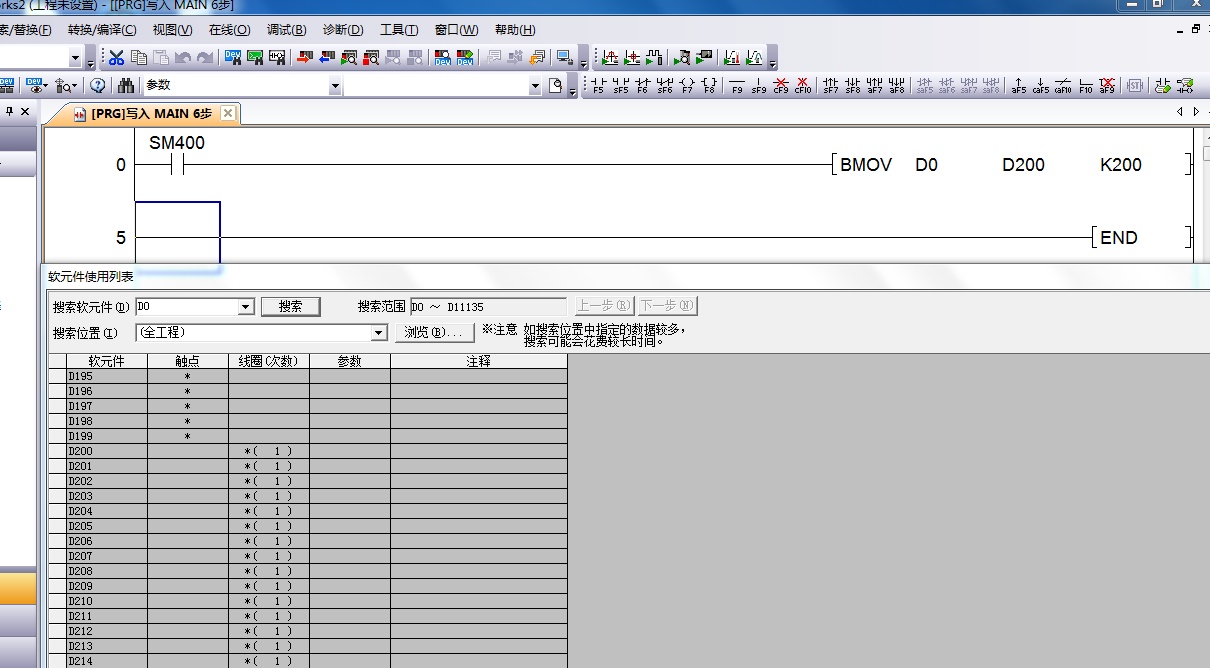

三菱Q系列PLC ,D元件在梯形图中找不到,还可以去哪里找

软元件使用列表中看是否已使用

软元件搜索功能了解一下

暫存器D在梯形圖內找不到
有可能是用間接定址Z去做定位使用
這就要看程式中Z在執行時的數值才知道是定位到哪個暫存器

参数、触摸屏

非常感谢大家回复,
D元件在梯形图中找不到可能是,在参数设置、触摸屏里, 间接寻址Z0中使用了
