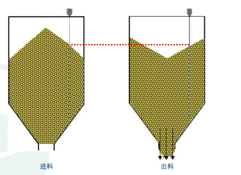

在物位测量中,由于所测物料的不同,液位测量、料位测量和界位测量。在这些不同的物位测量在实际工况中的不同表现,对于物位测量仪表有着不同的要求。因此,我们对于各种不同物位测量的属性必须进行认真了解,以便在物位测量仪表选型时,使所选物位测量仪表与应用工况相匹配。料位测量、液位测量和界位测量各有其特点。一般来讲,实际应用中,他们所具有的不同特性下面工采网小编和大家一起看看固体料位测量。
在料位测量中,受物料特性的影响,常具有以下特点:1、在进出料时,物料会与测量元件摩擦或冲击,还会挂料在测量元件上。
2、在进出料时,料仓中会出现滞留区、架桥及在料仓壁上积料等现象。
3、在自然堆积时,物料料面会呈一定安息角,安息角随物料颗粒尺寸、比重、表面流动性而异,并且受加料还是排料、加料的方式、加(排)料口位置等影响很大。
与液位测量一样,固体料位测量设备也分为两大类:非接触式和接触式。在这些类别中,设备可以进一步细分为点料位和连续料位监控。固体料位测量不像液位测量那样干净利落,然而固体在同一批次内可以发生较大的变化。这是固体料位测量面临的挑战之—。固体一般只能向测量装置提供不平坦的表面,并且在存储它们的容器中不均匀地装载或沉降。寻找水平表面以反射信号对于固体物料来说具有一定的挑战性。用于固体测量的非接触式设备,与用于液位测量的非接触式设备相同,超声波、雷达和激光是最常见的设备。超声波装置具有成本较低的优点,并且我们对于它们的行为模式了解的非常清楚。对于料位测量工采网推荐MaxBotix 超声波传感器 - MB7092。
