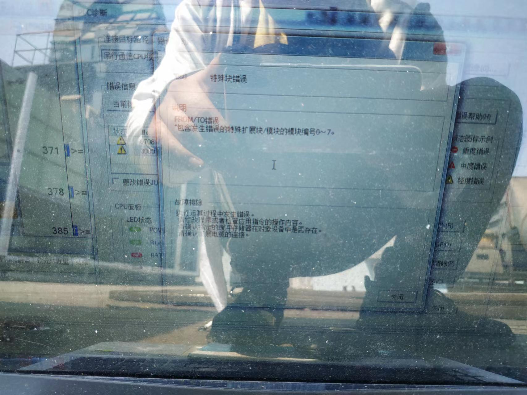

今天增加了一个FX3U 4AD-PT-ADP 报警错误
是否地址产生了错误

模块都没有连上去 能不报错吗 再说你这样子 你也联不上呀!

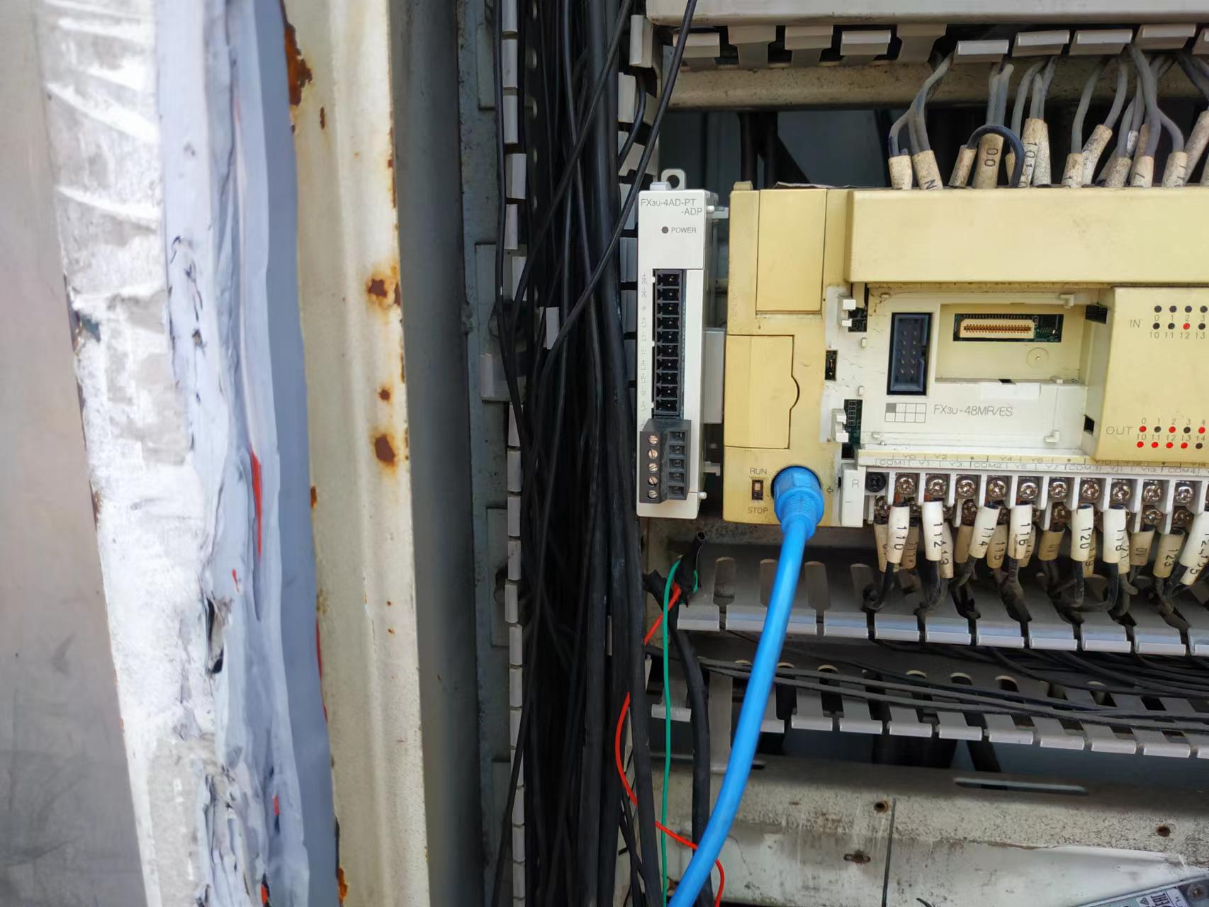

需要安装一个FX3U-CNV-BD 或FX3U-422-BD等

安装一个FX3U-CNV-BD 或FX3U-422(485)-BD等

你倒是加个FX3U-CNV-BD把模块给插上去啊

模块都不连 他能不报错么

是插进去了才报错哦 问题找到了 是成套设备被雨水打湿过
内部电路腐蚀严重。导致短路,扩展模块无反应等现象
