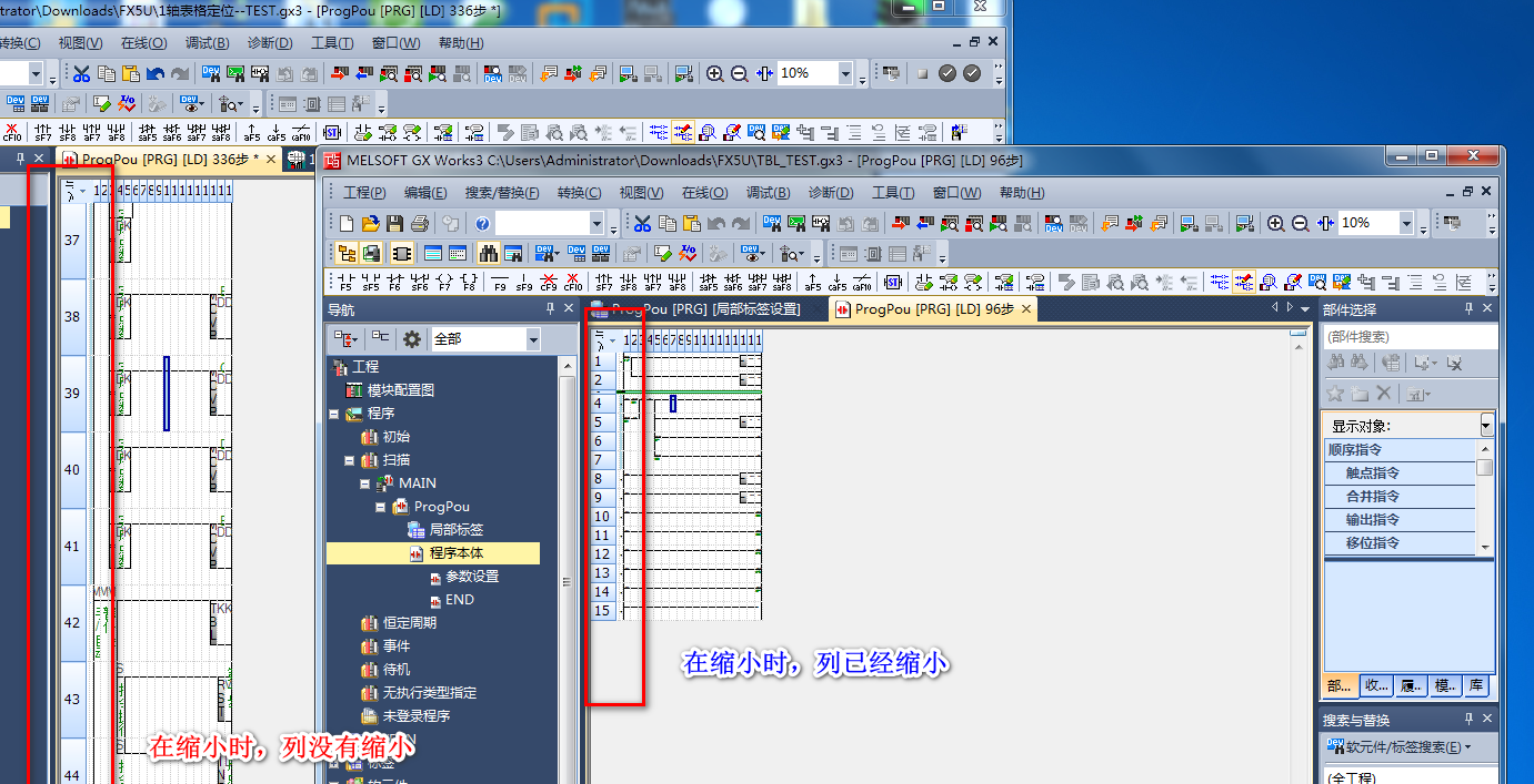

关于 GX work 3 梯形图编辑介面 列的缩小,在缩小在10%时,列没有缩小!!!
但是在默认的模板时是已经缩小了,请教是如何设置的???

按住Ctrl,在滑动鼠标滚轮,放大缩小。或者视图/缩放/编辑器与窗口宽度匹配
