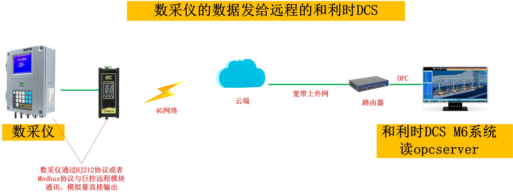

把数采仪的数据发给和利时DCS M6系统,数采仪通过485口走modbus rtu或者环保HJ212协议直接到巨控GRM230, 或者从数采仪的模拟量输出口直接接到GRM230的本体IO,通过4G发送到监控中心,和利时DCS这台电脑需要连上外网,安装巨控GRMOPCSERVER即可接收。不需要固定IP

数采仪通过4G跟和利时DCS M6系统通讯
