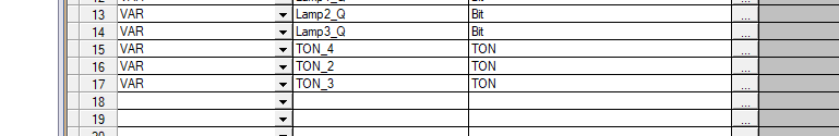

编译报错了!

1楼  发表于: 2022-07-08 11:06
定时器是在局部标签定义的吗  看看你的定义

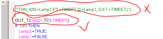

TON4中使用alt+tab展开再写一下编译

4楼  发表于: 2022-07-08 15:08
引用第3楼焦刘吉于2022-07-08 12:25发表的  :
Alt+Tab不是切换页面快捷键吗?还是我理解错了,不过换一种方式可以!
但是还是很疑惑为什么调用功能块不行,需要怎么展开呢,大神们指点下
