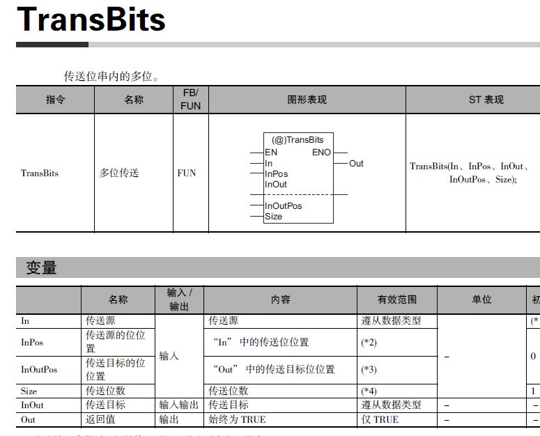

NJPLC里1个BYTE怎么转换成16个BOOL数组

我很好奇,一个BYTE是8个位,为何要转换为16位BOOL?
你可以使用:

AryByteTo,1个字节是8个bool,会自动在添加8个放高位或者低位

指令不满足就封装Fb
