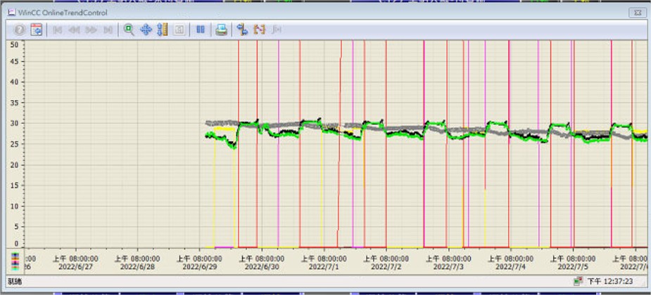

小弟碰到一個wincc v7.3警報紀錄及歷史都只存放7天
請教各位,如何將歷史資料存放超過一年甚至更久?

https://www.ad.siemens.com.cn/service/answer/solved_154367_1032.html
看看这个,或者还有别的法子就是自己写sql的脚本,自己建个数据库,存进去 只要你电脑不坏,就是一直存了
