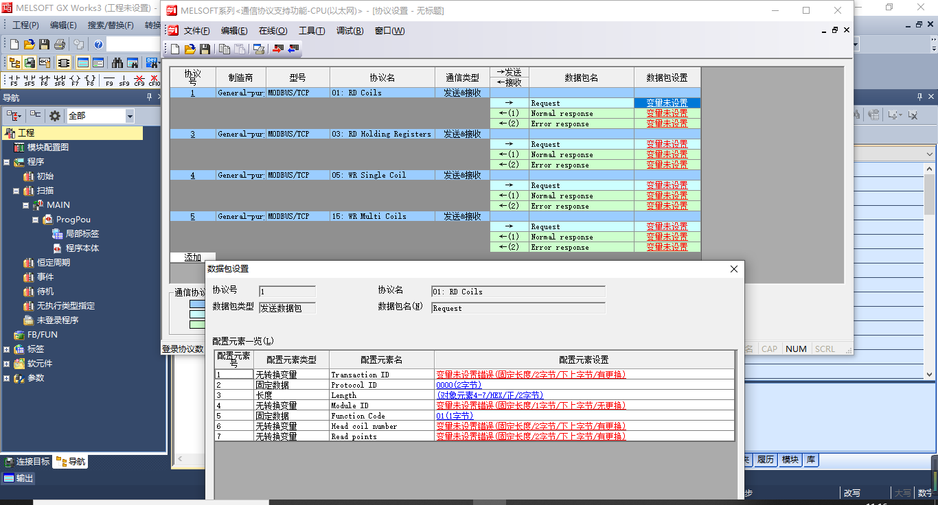

FX5UModbus TCP通信激光 激光器的启动信号是2102置位1启动
打印文件名是4805 4806 双字节
这个怎么写啊 有没有熟悉点的指导下 第一次用这个通讯 看了手册也没看懂怎么发送一个位过去
5U做主站使用

先要看你作为客户端还是服务器,是否主动打开端口,打开接收,打开完成
客户端用

CPU内置通讯协议支持功能建好表格,打开端口,关闭端口;发送、接收、轮询起来就行了
第一次还是是很理解 不知道有没图文看看

5u内置以太网既可以做客户端也可以做服务器的
