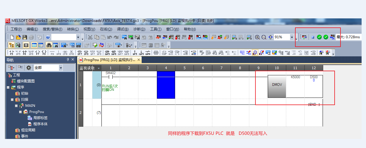

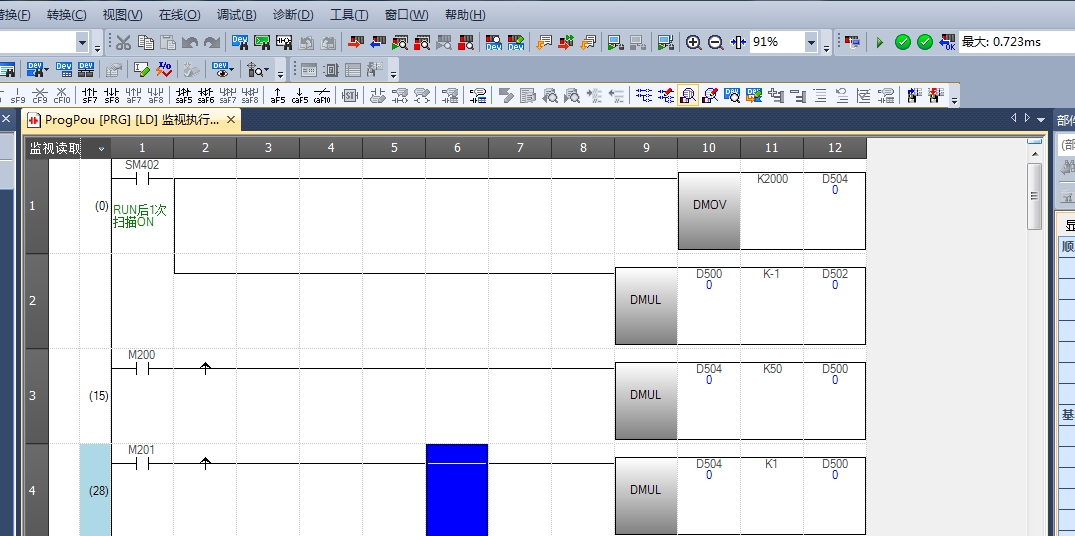

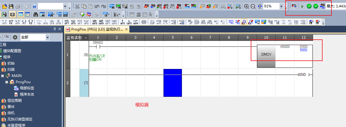

FX5U 上电运行SM402没有作用, K2000传不到给D504 ???

是不是被其它地方给占用了

DMUL占用了 DMUL的结果是占用4个寄存器

后来初始化PLC 后才能解决!!!
