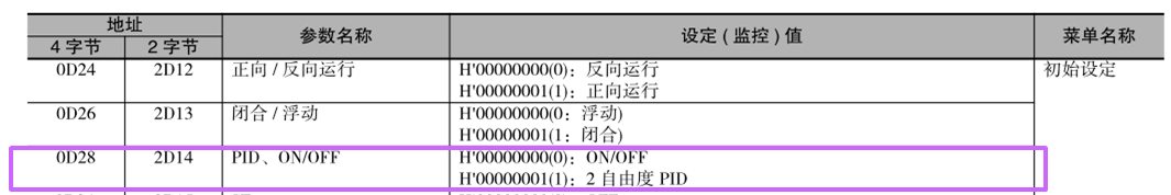

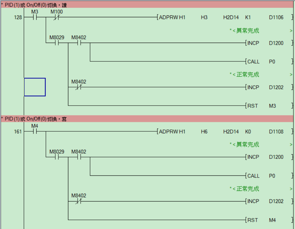

目前要對 2D14 位置 , 作讀寫。
讀可以,但是寫入會錯誤,請教版內高手。

可以试下H10
