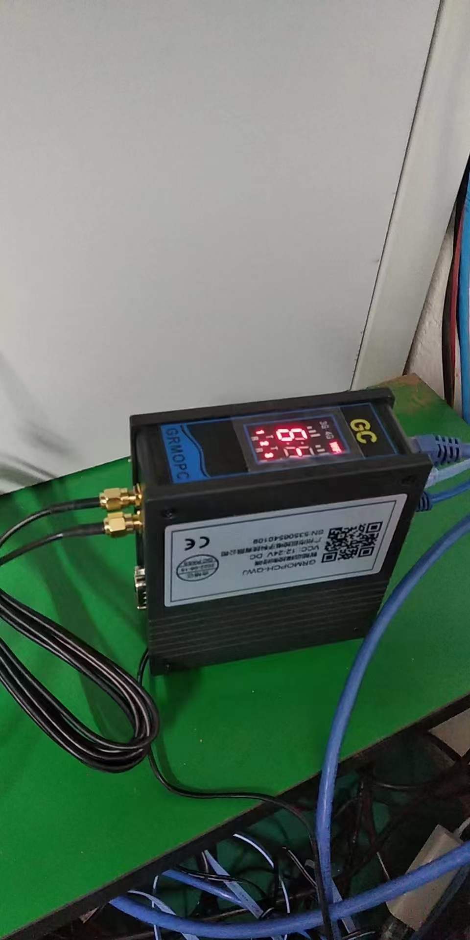

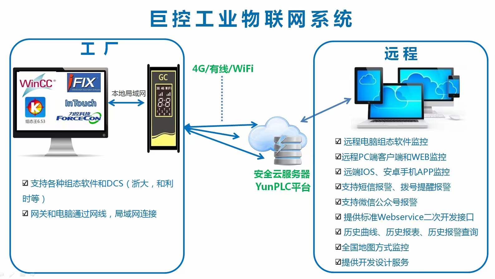

巨控GRMOPC模块主要从上位机(scada、dcs)读取数据上云,短信电话报警。
GRMOPC支持3000点数据采集,如果超过了,需要一台电脑同时安装两个GRMOPC模块设置如下:

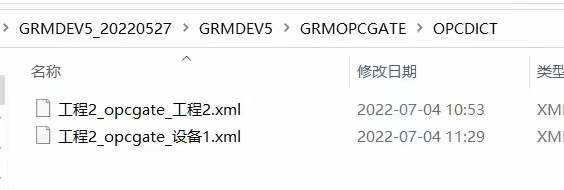

1、 配置第一个GRMOPC模块,下载工程正常运行后,把opcgate配置文件(在目录GRMDEV5\GRMOPCGATE\OPCDICT)复制出来。
2、 新建一个新工程,配置第二个GRMOPC模块,下载工程正常运行后。把第一个opcgate配置文件放到第二个模块的工程目录下。

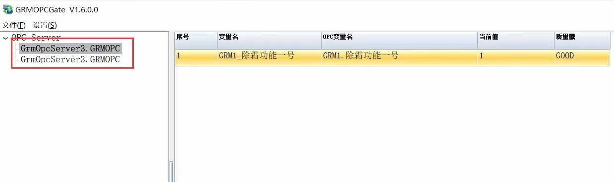

3、 关闭软件,GRMDEV5\GRMOPCGATE.EXE直接运行opcgate,注意:不要在GRMDEV里面运行,完成后可以看到opcgate里面有两个工程。
