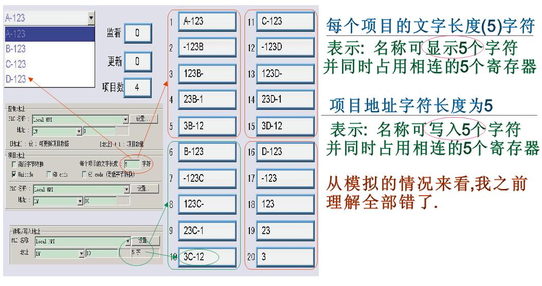

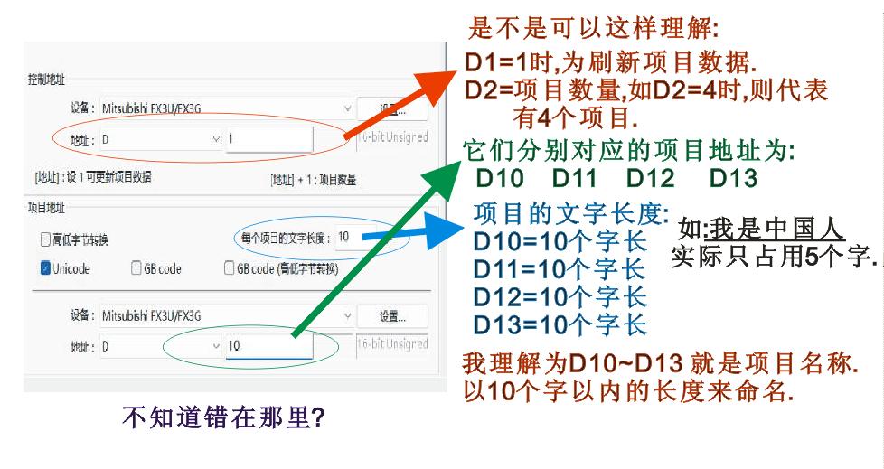

我不理解这个“项目来源”的应用。
怎么理解项目地址与项目字节的关系的。
而且在网上看的视频,来源地址都可以写成中文的,我的就写不了。
如果:
项目的文字长度:10字
项目地址:D10
D2=5  共5个项目
那么这5个项目的地址分别是多少?
项目的文字长度,是不是代表占用项目地址的寄存器数量?比如10个字就会占用10个寄存器?

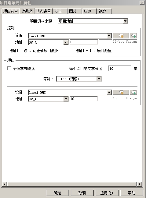

1、中文需要转换,相当之麻烦,威纶通官网有视频,怎么转换可以去看。
2、你的思路错了,项目名称最好用屏的断电保持字变量编写,项目的个数和项目名称变化后需要更新,可以用宏脚本编写,官网有教程,多看看,天热别着急,慢慢看

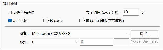

使用到的UNICODE 文字必须先用 [文字] 物件输入好,才会预先编译所需要的字型档案,在下载时一并存放到HMI 上,如此才能正确显示UNICODE 文字。
D2项目数量为5
文字长度为10的话
分别是
项目1(D10~D19)
项目2(D20~D29)
项目5(D50~D59)
手册都有写,官网也有教程 可以用离线模拟自己去测试

    从模拟的结果看,并不是我理解的那个样.
    它会占用D11 D12  D13
    从百度视频教程看了N多遍,依然没能理解.

    之前的理解全部错了,模拟出来的结果完全不一样./
    字符=字

    引用第5楼浪子海风于2022-07-26 11:20发表的  :
    从模拟的结果看,并不是我理解的那个样.
    它会占用D11 D12  D13
    你理解错了

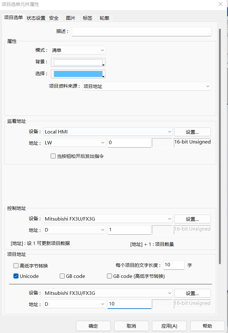

    项目数量是决定你有几笔项目
    他分别对应的位置是妳的文字长度和项目位址来决定,不管你实际使用了几个字,如果你设定长度10就是10个D。
    以你的例子来说
    D1理解是正确的
    D2为4的话就是妳全部会有4个项目,但实际位置不是D10~13,实际位置是以文字长度去决定
    文字长度为10
    那你4个项目的位置就是分别D10~D19、D20~D29、D30~D39、D40~D49
    最后你实际使用了几个字,不会影响你设定的长度,不管超过或少于都是10个字长度上限
