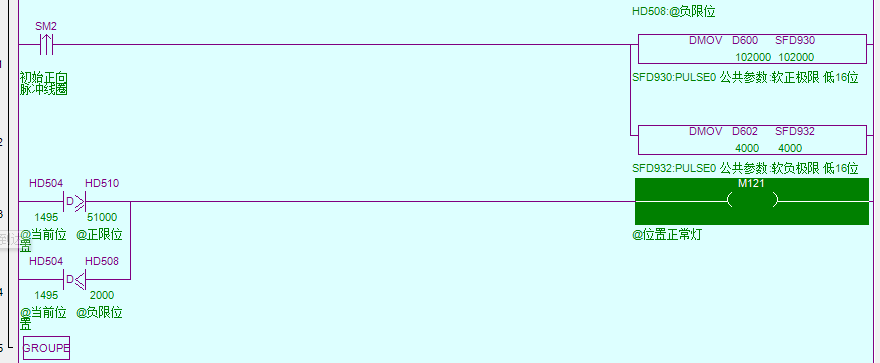

软限位能设置减速吗?位置总是冲过去才停止。

启用软限位的时候用的哪个脉冲指令?加减速时间根据脉冲指令的去设置。
