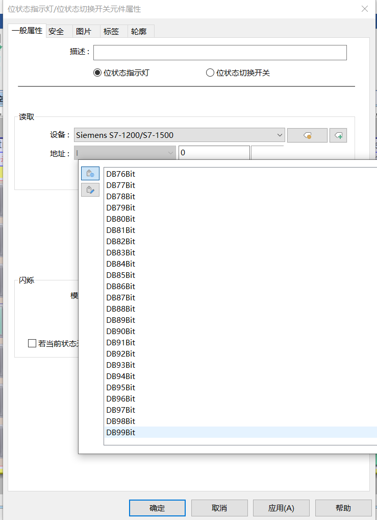

如图所示,默认的只支持1-99个DB,这个可以设置大于99吗
请大佬指点

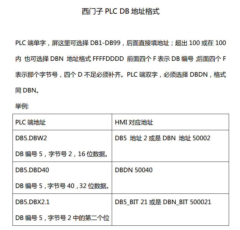

自己找到解决办法了,分享给大家
