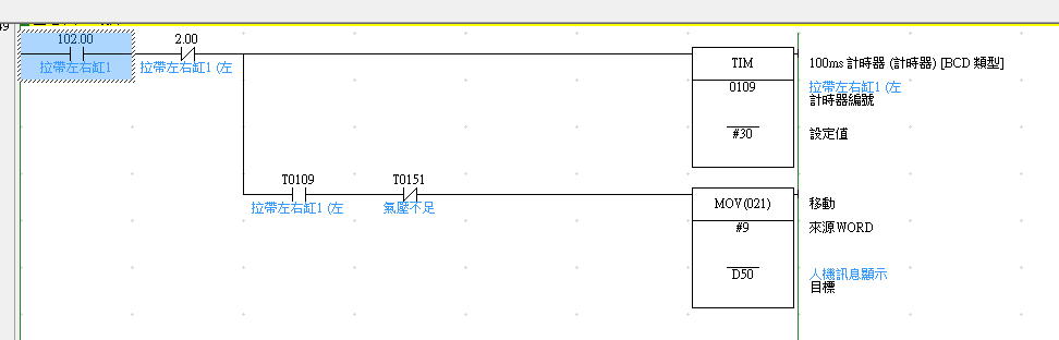

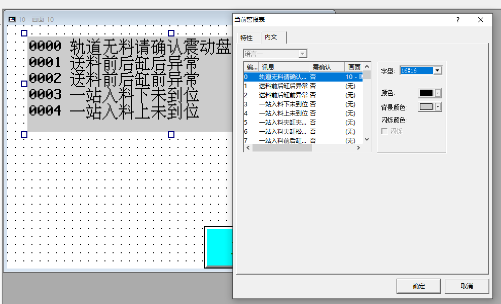

现有旧机改造,用的是海泰克屏幕与欧姆龙CP1H,重新写的PLC程序,报警信息不显示,求助屏幕是报警是DM50。PLC是MOV #6 d50.哪里写错了吗?第一次用海泰克屏幕求助

已解决,使用走马灯,没有使用报警 预设来做,报警信息显示完整
