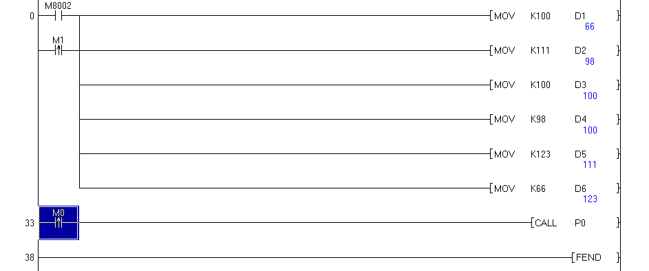

请教大神三菱FX3G的PLC不支持SORT数据排序指令,怎么办?用什么办法才能对数据进行从小到大的排列?冒泡程序太复杂了,有没有简单一点的方法?

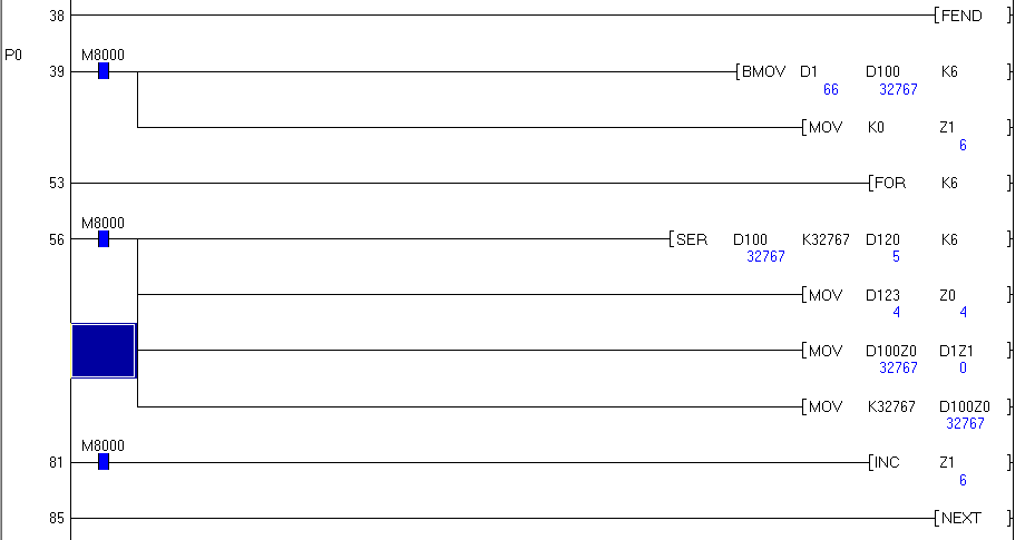

FX3G支援的指令較少
只找到SER能夠做最大、最小值檢索
先搬移到空暫存器後
以迴圈運轉,次數為比較筆數
透過找到最小值,將最小值搬移並填入K32767

引用第5楼小侯于2022-06-24 15:12发表的  :
[attachment=269322]  [attachment=269323]
FX3G支援的指令較少
只找到SER能夠做最大、最小值檢索
先搬移到空暫存器後
以迴圈運轉,次數為比較筆數
这是一个方法,但是没法去掉最大值和最小值,我要做中值滤波
