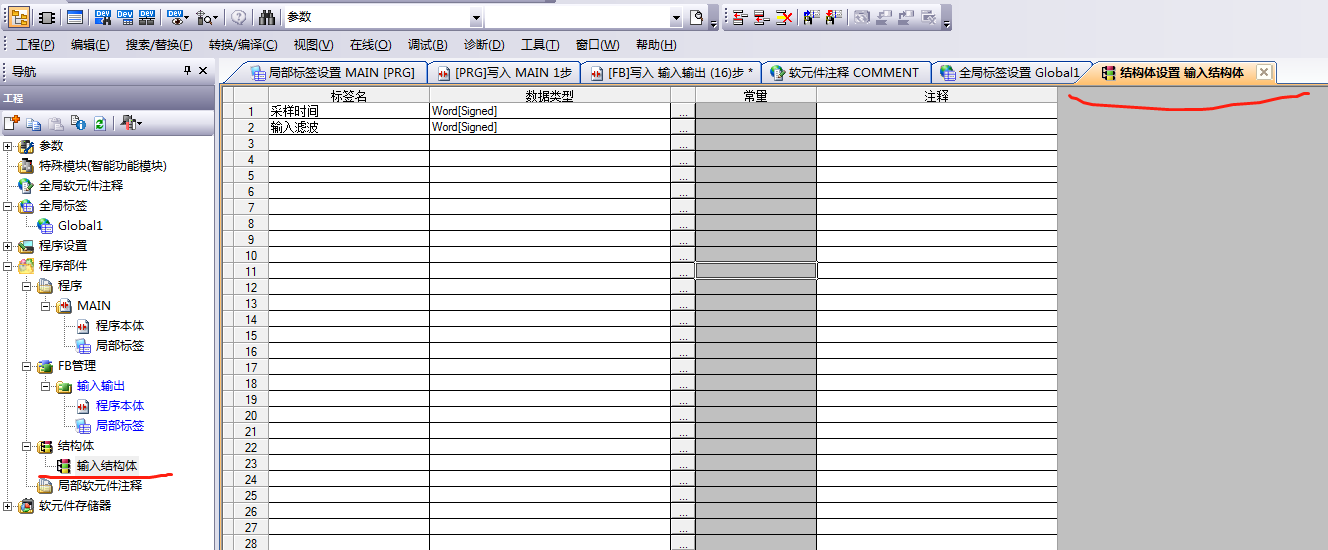

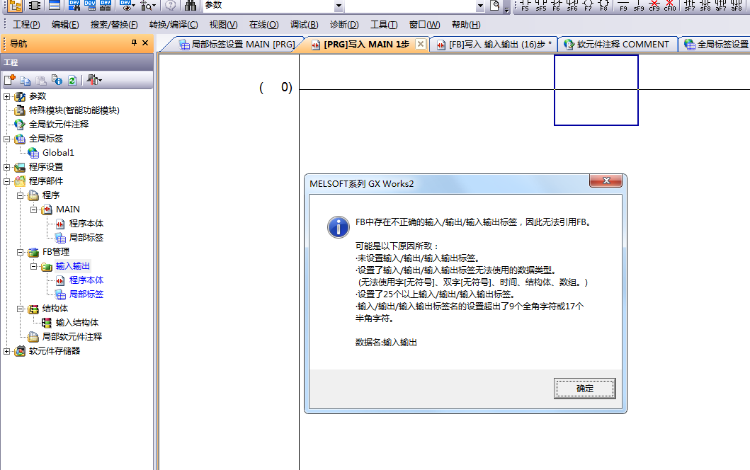

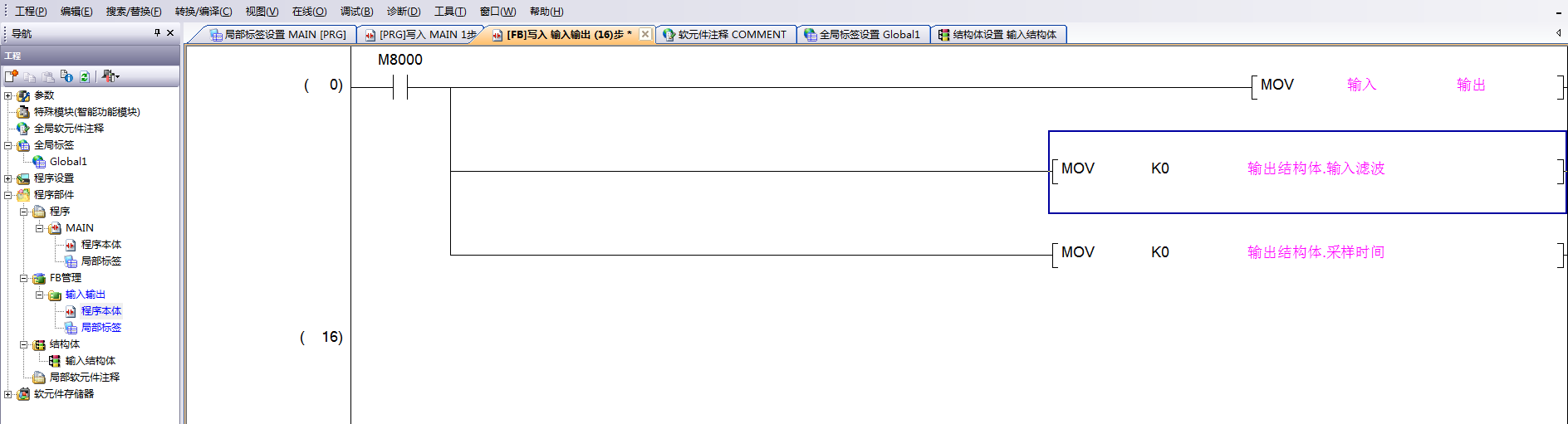

如果所示,编译没有出错,就是无法拖动FB出来使用。求大佬们解答疑惑,谢谢

简单工程不支持结构体输出,需要在结构体工程中实现,可以用FC输出结构体!

引用第1楼w45062099于2022-06-21 21:36发表的  :
梯形图标签形式真的无法实现这个吗?大佬请教一下呢

FB的输入输出引脚分别需至少定义一个,没有输入输出引脚FB拖不出来
这个有的啦,int和out

结构化梯形图才可以使用这个
