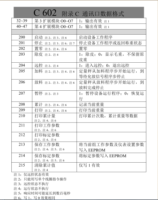

问题:耀华称重仪485除皮报文怎么写?
仪表型号:耀华XK3190-C602
仪表说明通讯格式表如下:
已知道:01 04 00 00 00 02 71 CB 是当前重量读取。求:除皮报文怎么写?

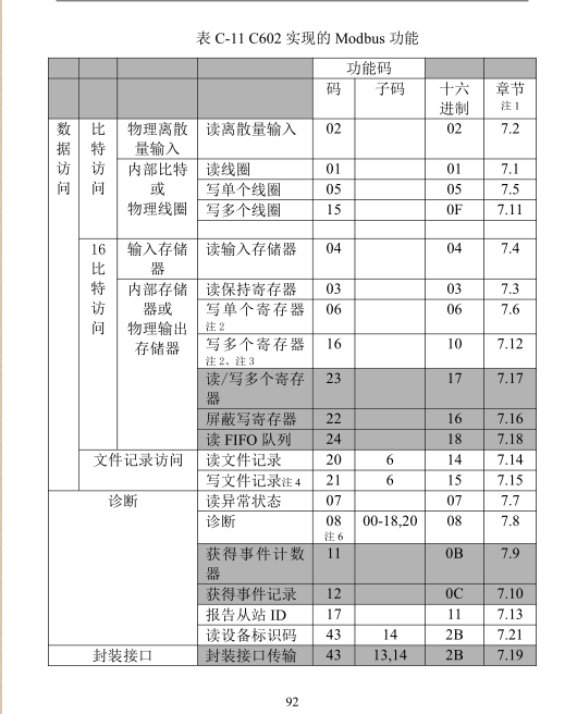

我记得耀华XK3190-C602称重仪的通讯协议是支持Modbus RTU的,这个程序不难写啊,至于485它只是硬件通讯的方式而已。
